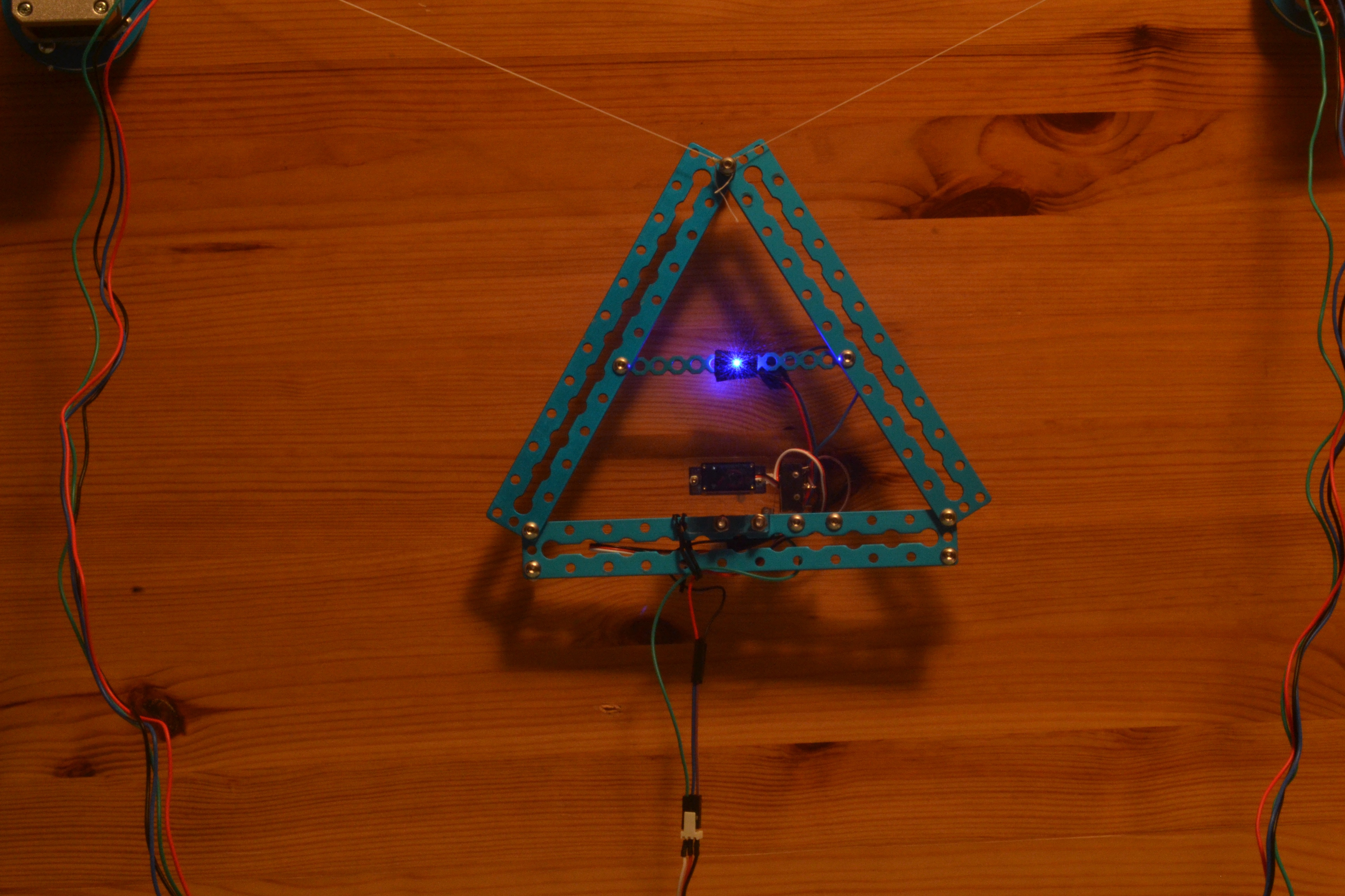

mSpider de mDrawBot Kit en el que se ha sustituido el pen de dibujo por un pequeño led. Este led se enciende mediante un switch accionado por el mismo servo que controla el software de mDraw. La imagen final se obtiene de una fotografía de larga exposición (obturador en B) en una estancia a oscuras.
En este se pueden ver algunos detalles del montaje y funcionamiento:
https://youtu.be/yGJe2wOluUE
mSpider de mDrawBot Kit en el que se ha sustituido el pen de dibujo por un pequeño led. Este led se enciende mediante un switch accionado por el mismo servo que controla el software de mDraw. La imagen final se obtiene de una fotografía de larga exposición (obturador en B) en una estancia a oscuras. ![5792098748637.jpg](serve/attachment&path=5792098748637.jpg) ![579209a93b45d.png](serve/attachment&path=579209a93b45d.png) ![57920aa941d60.jpg](serve/attachment&path=57920aa941d60.jpg) En este se pueden ver algunos detalles del montaje y funcionamiento: https://youtu.be/yGJe2wOluUE
