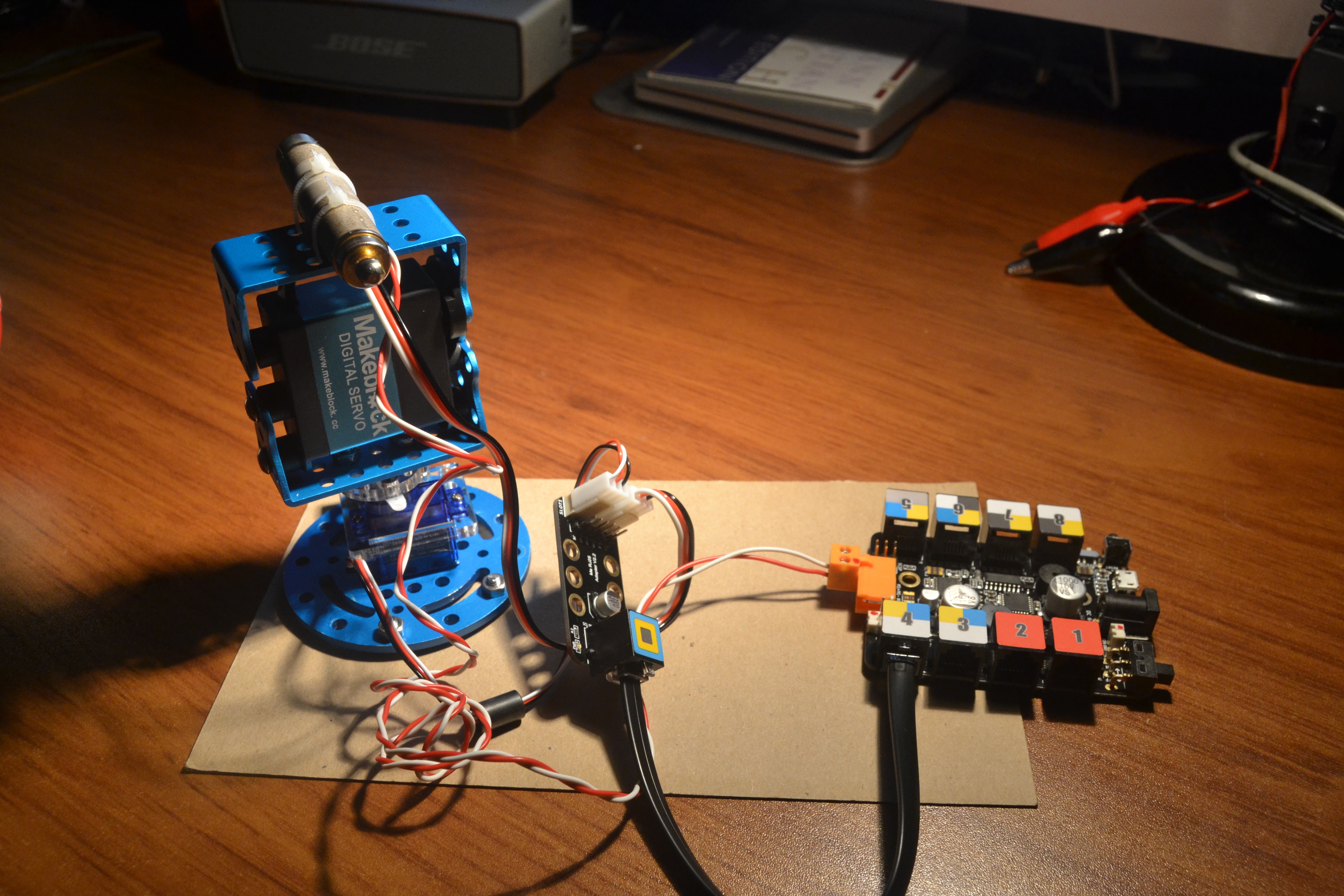

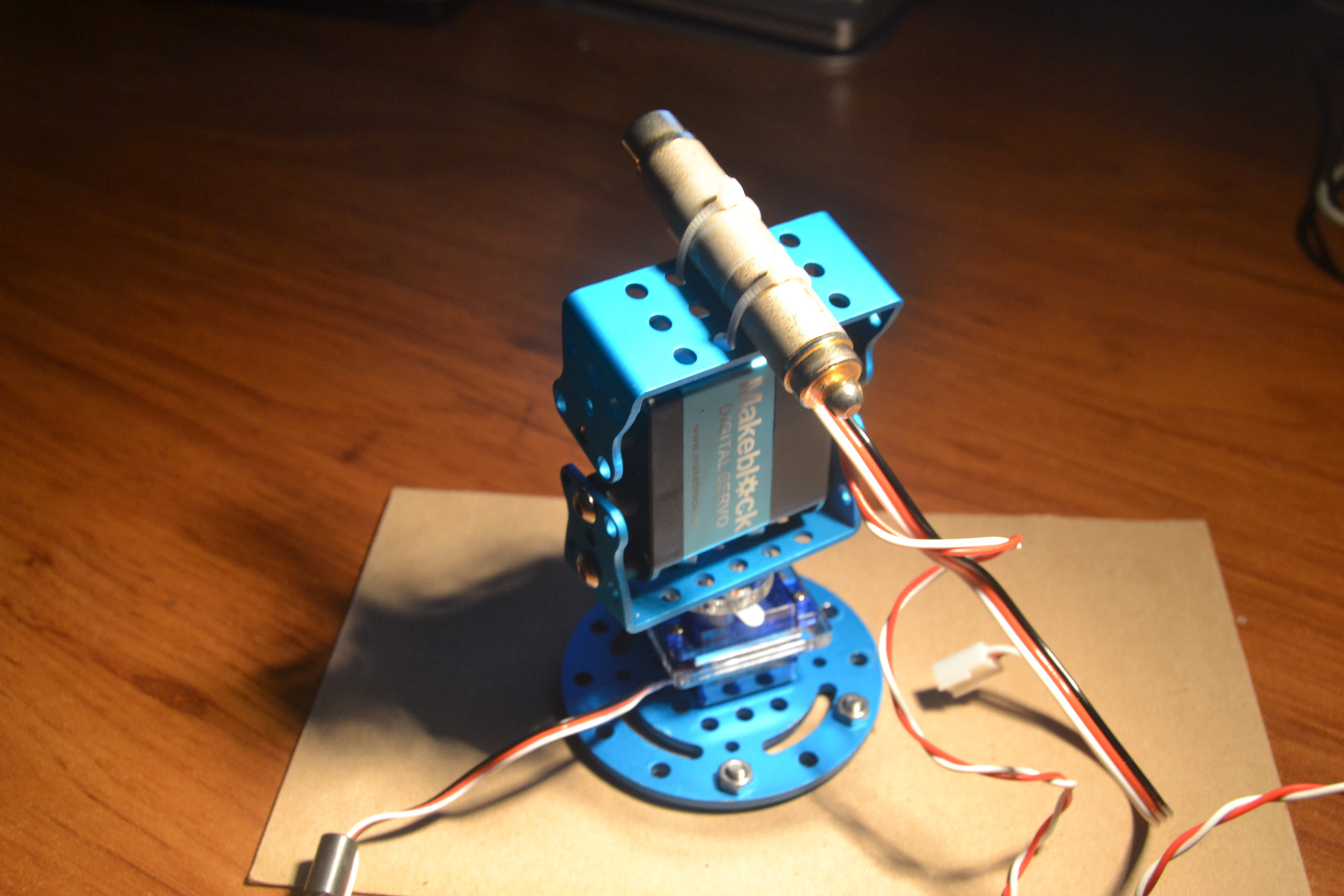

Montaje simple pero de resultados divertidos aunque un poco chapuceros. Está inspirado en el que aparece en
http://openlab.makeblock.com/topic/57773eb4bbb501fb2db9fdeb
pero en lugar de mover un ventilador se aprovechan los dos ejes accionados por servos como coordenadas X e Y que dibujan distintas curvas de Lissajous mediante un puntero láser.

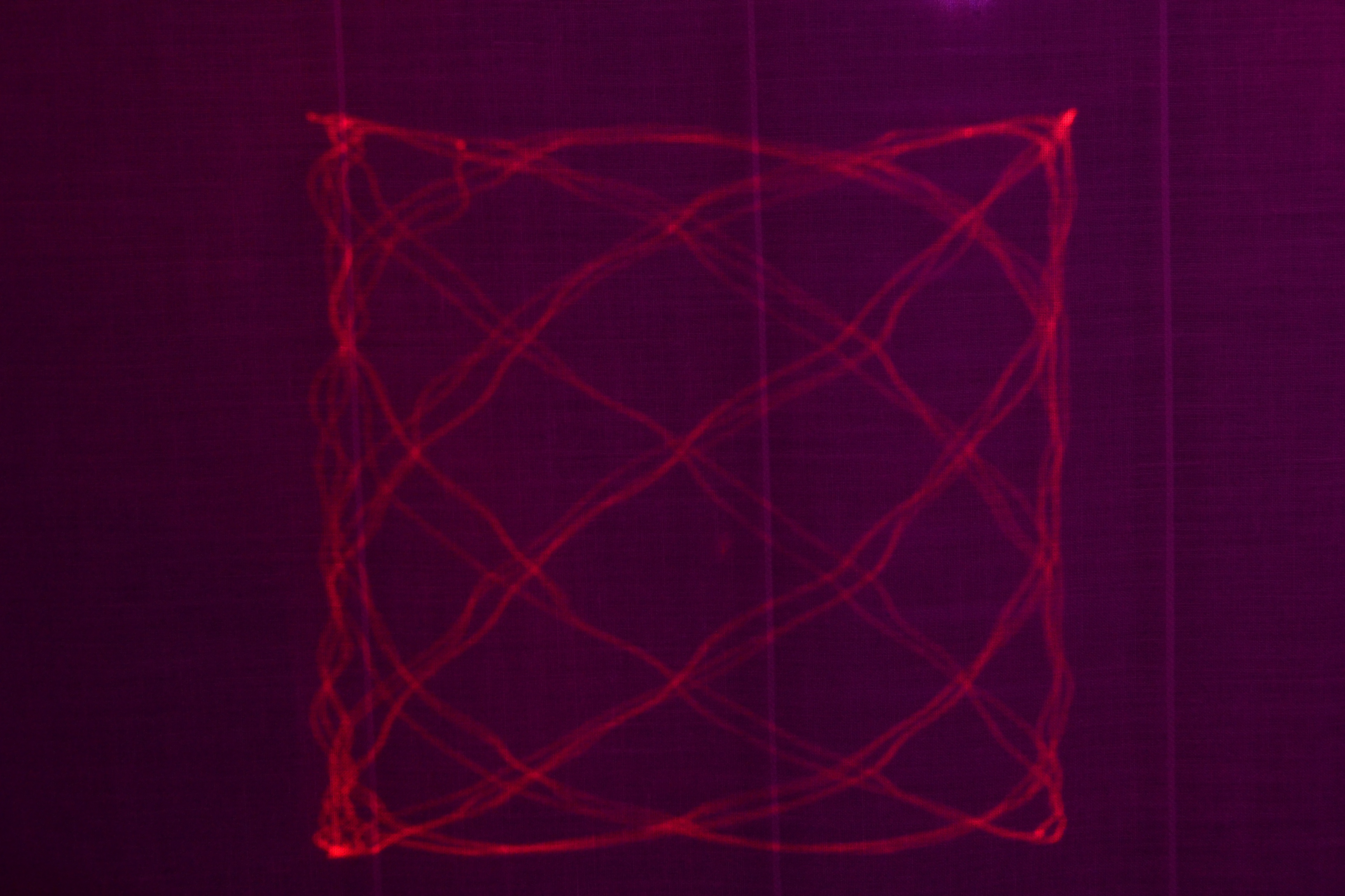

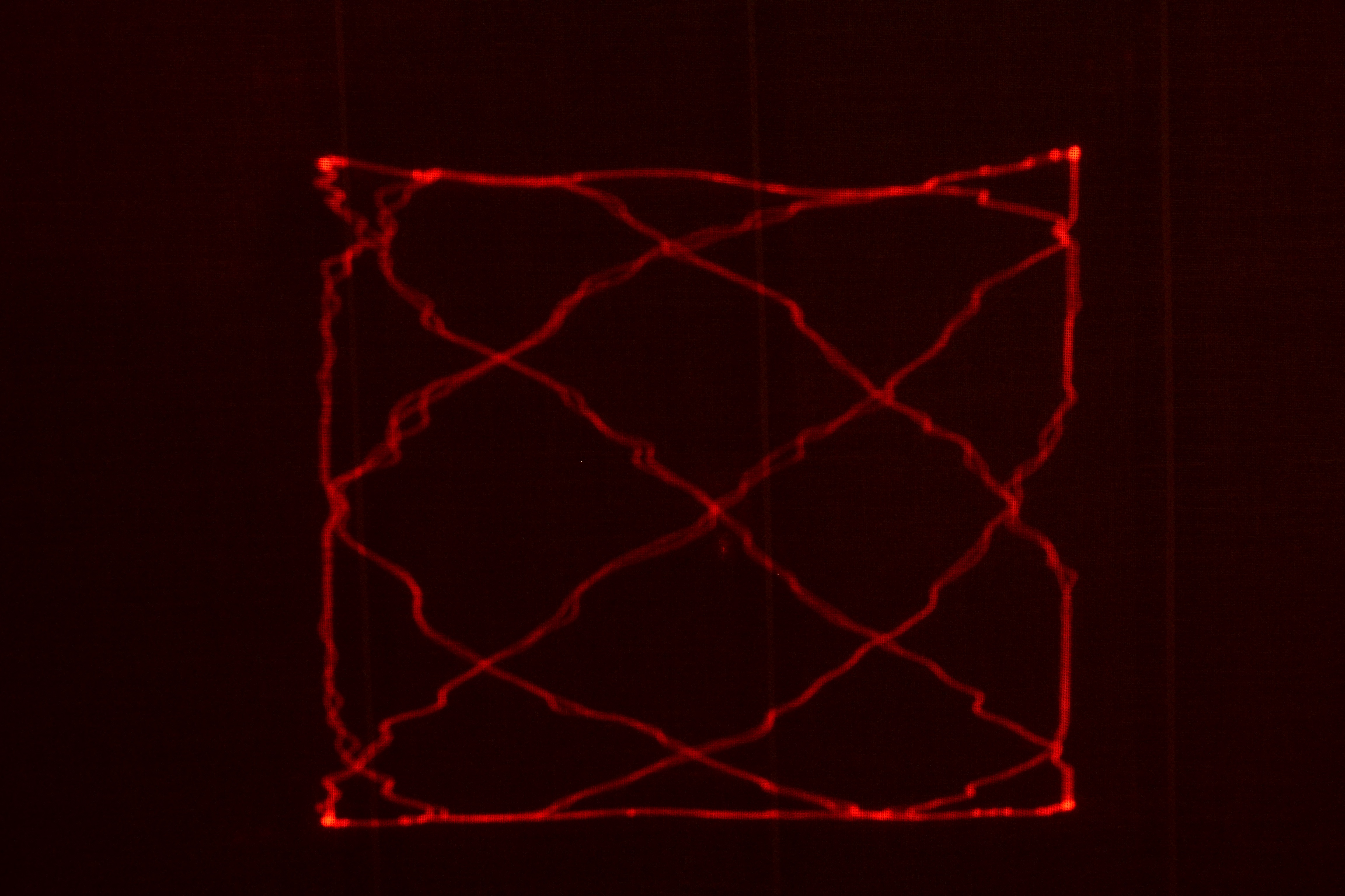

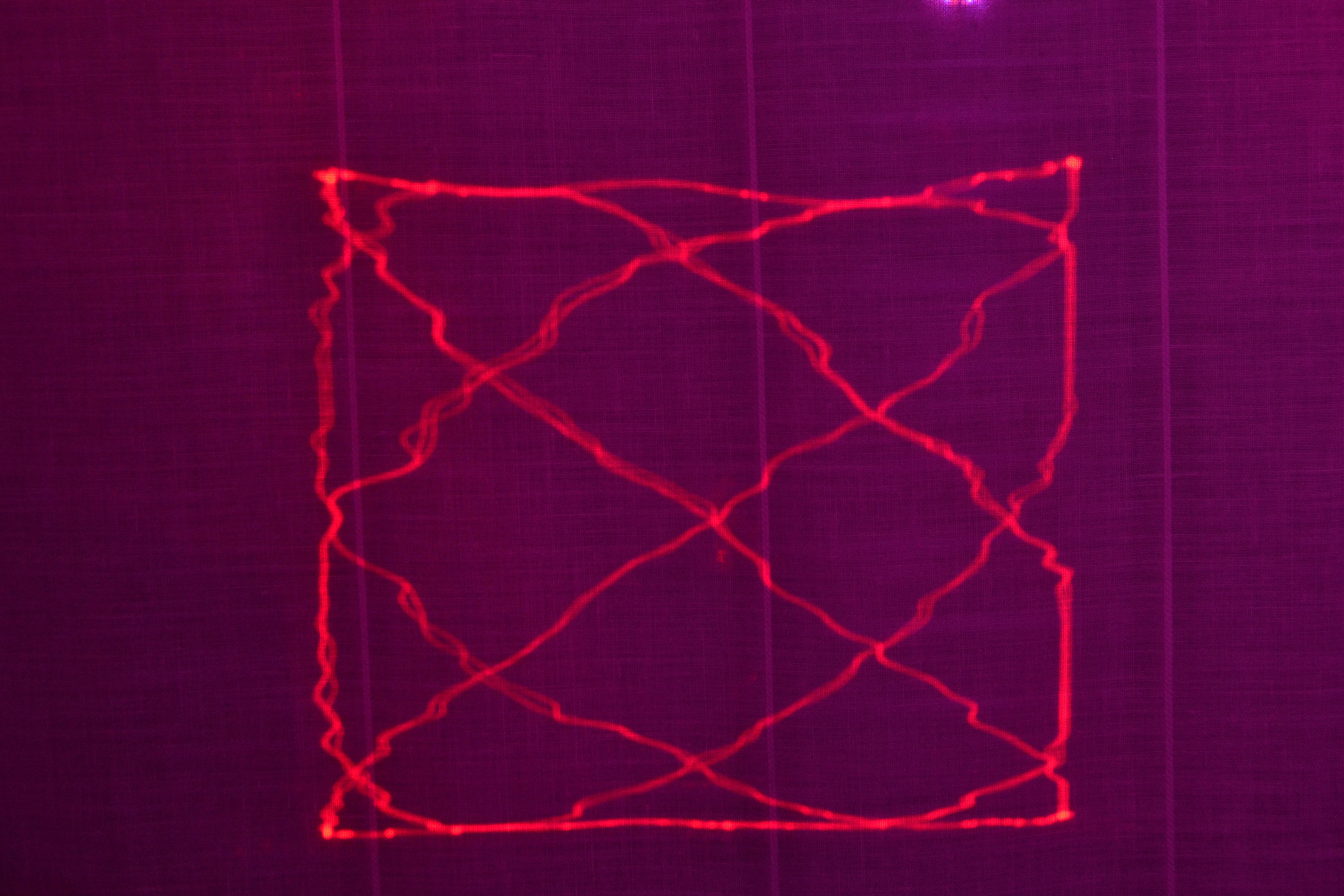

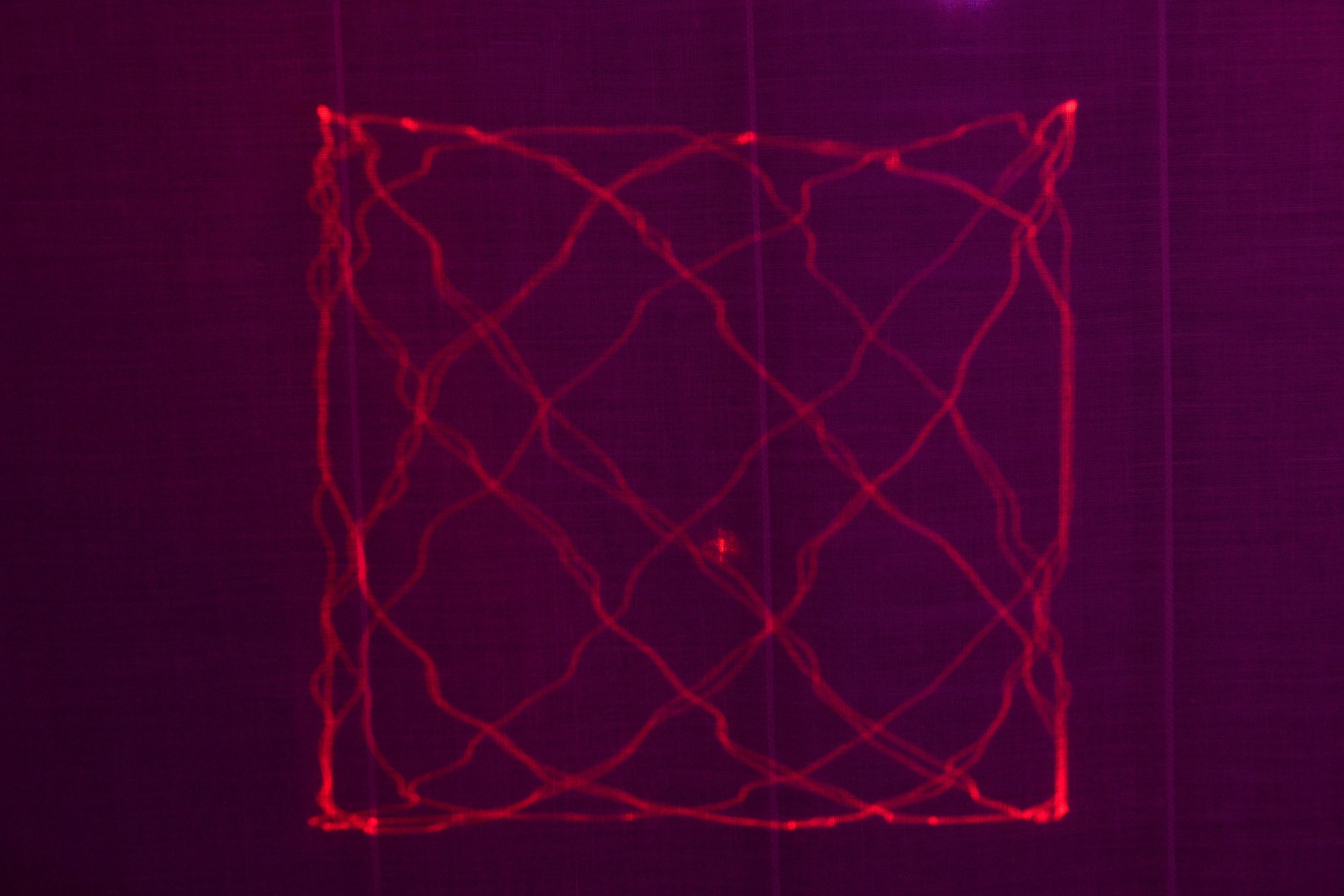

Las distintas curvas se logran variando algunos parámetros en las fórmulas que se incorporan al listado y se pueden encontrar en
https://es.wikipedia.org/wiki/Curva_de_Lissajous
Las imágenes se obtienen en estancia oscura y con el obturador de la maquina de fotos en “B”.
