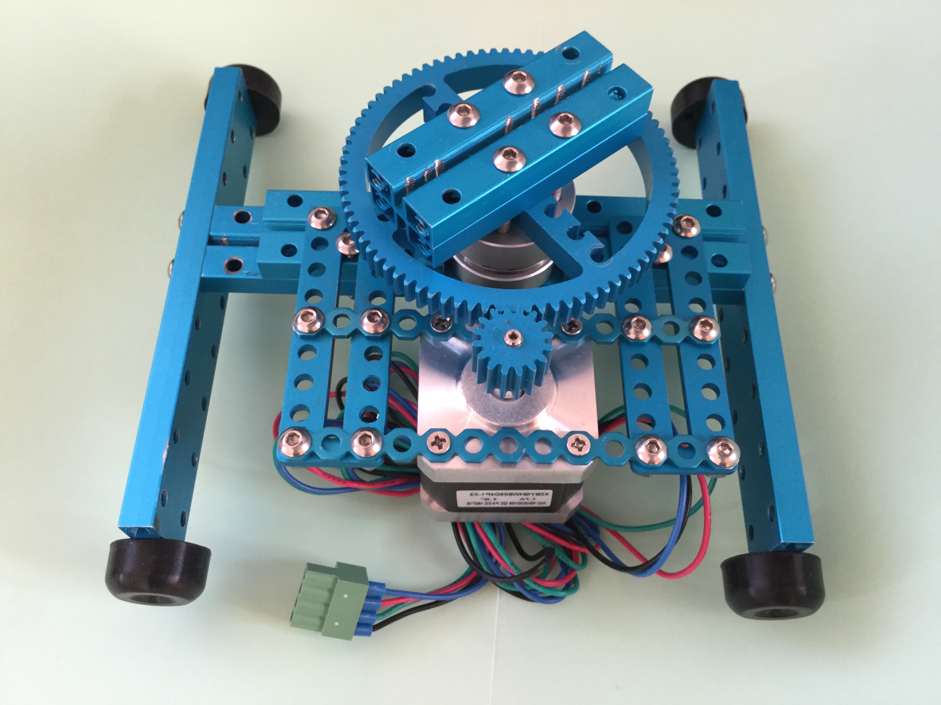

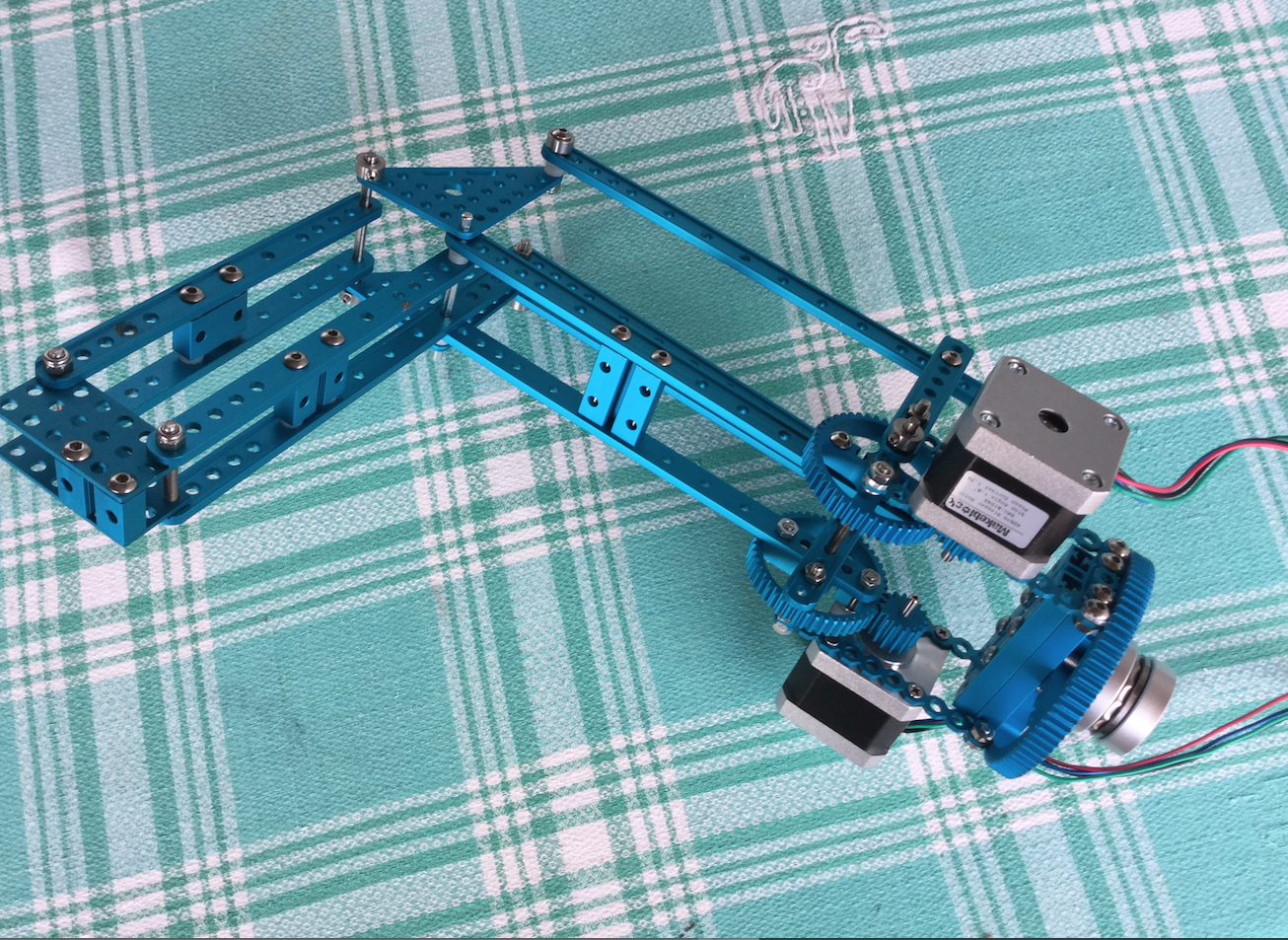

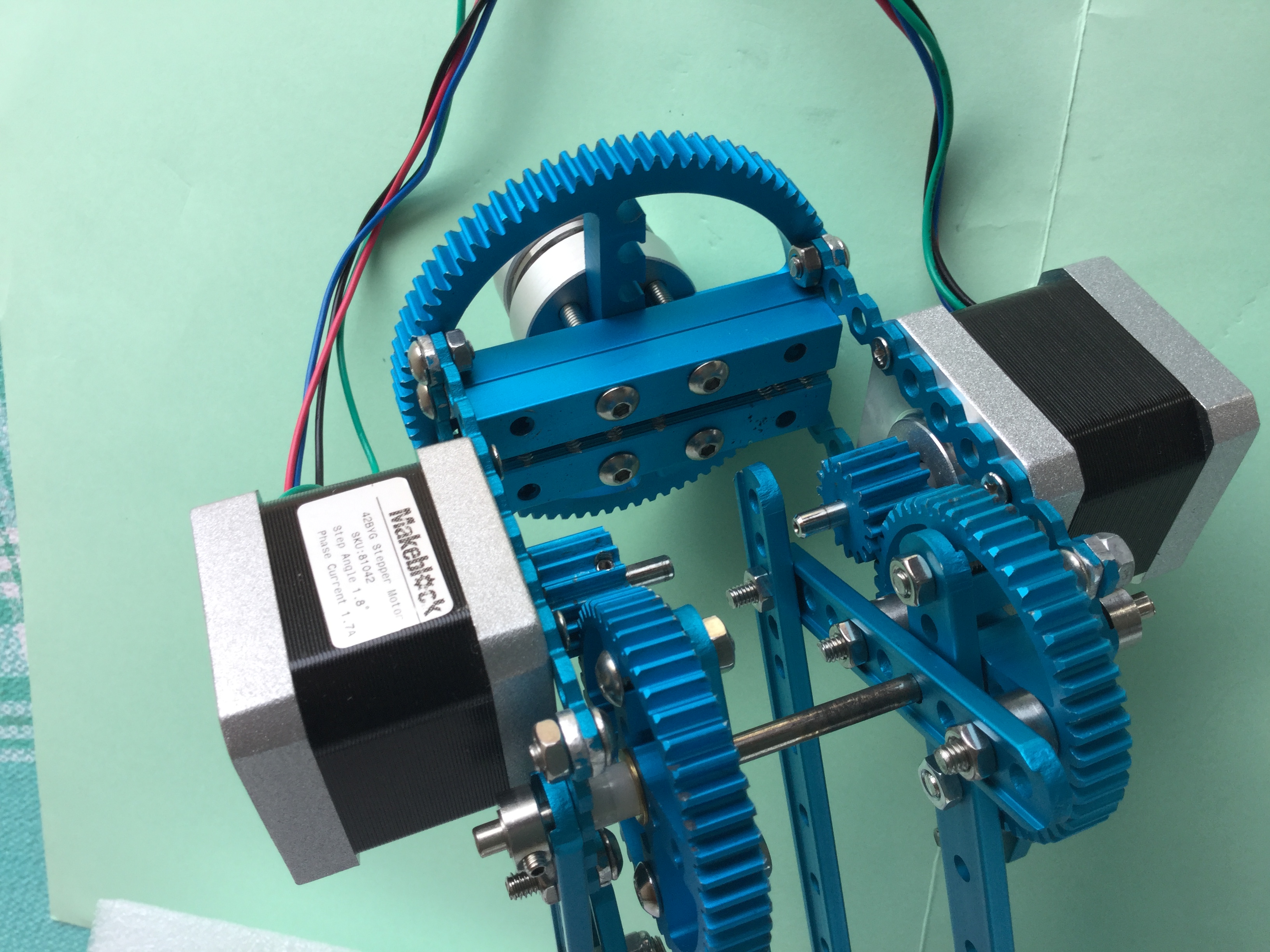

Brazo robótico giratorio con 3 motores paso a paso, uno mueve el eje, los otros dos mueven la pluma en cuyo extremo hay una garra controlada por un servo. Un joystick maneja la pluma y el eje, y un potenciometro la garra.
El montaje esta basado en el que aparece en Openlab de Makeblock con alguna pequeña modificación. http://openlab.makeblock.com/topic/57b183382049f5a661751fc3
