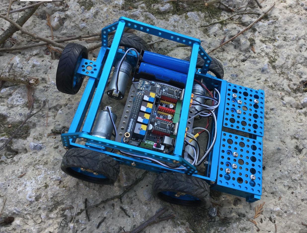

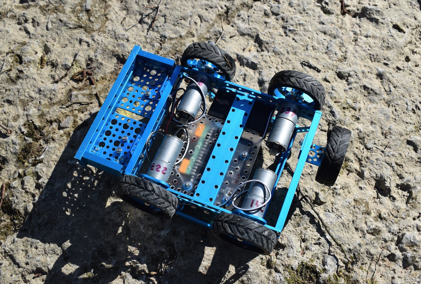

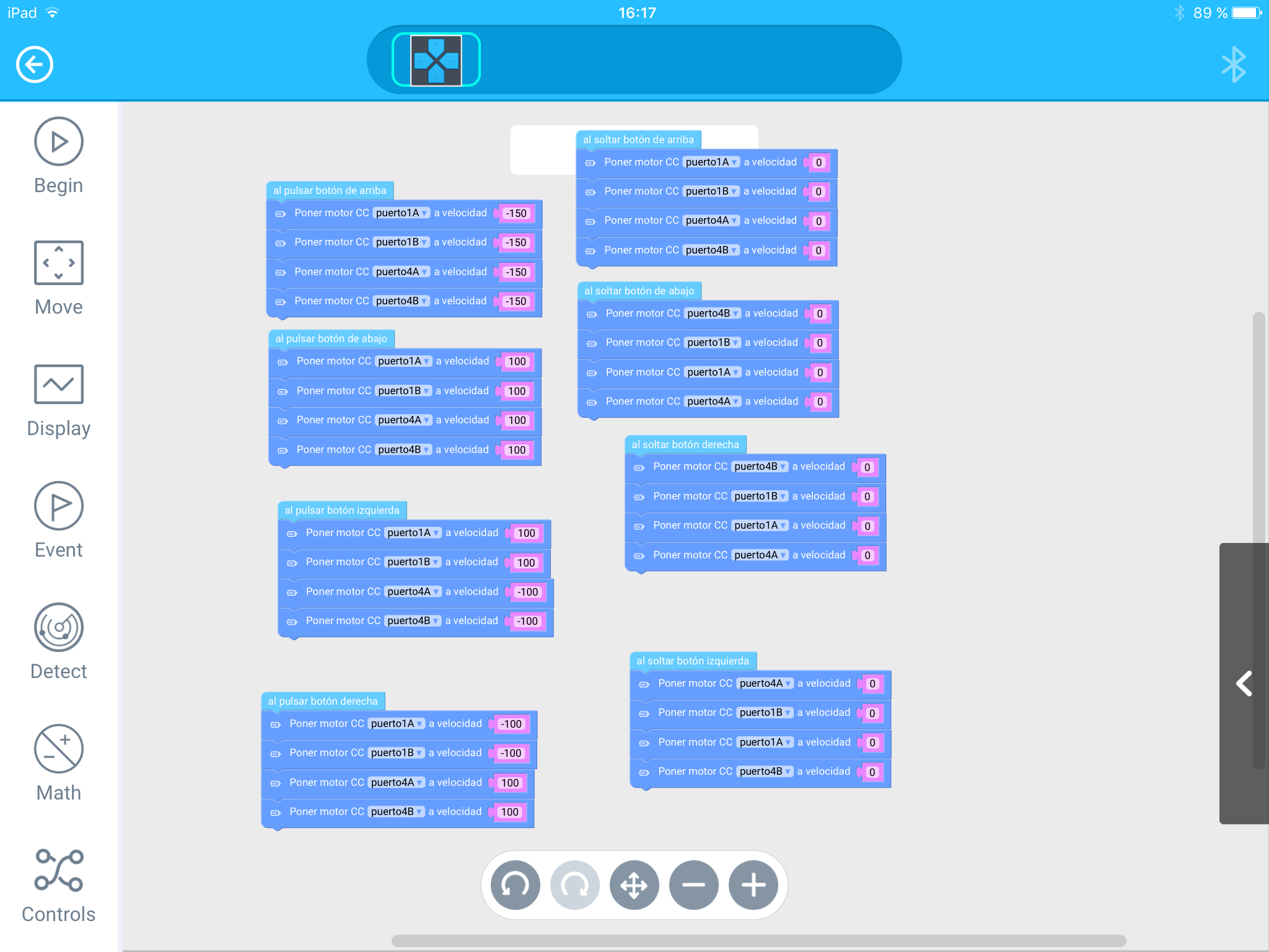

Vehículo con 4 ruedas motoras (DC) controlado por placa MegaPi y manejado con el Pad de la APP.

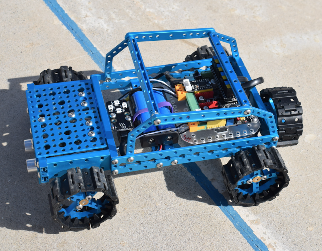

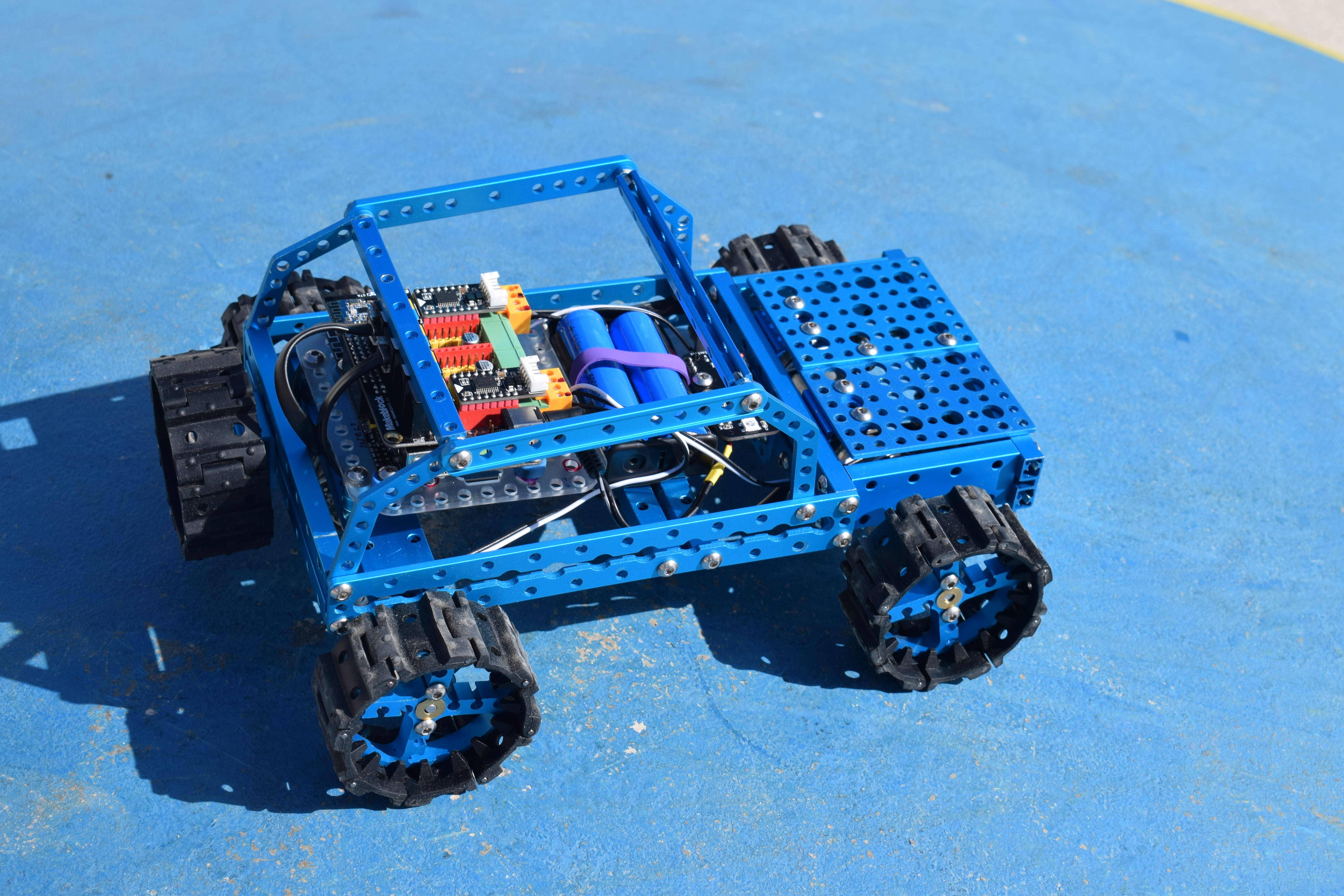

Otro montaje muy parecido cambiando un poco el diseño:
