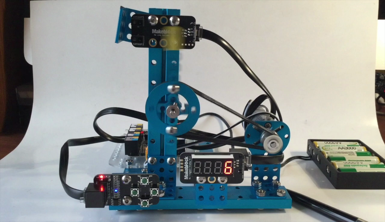

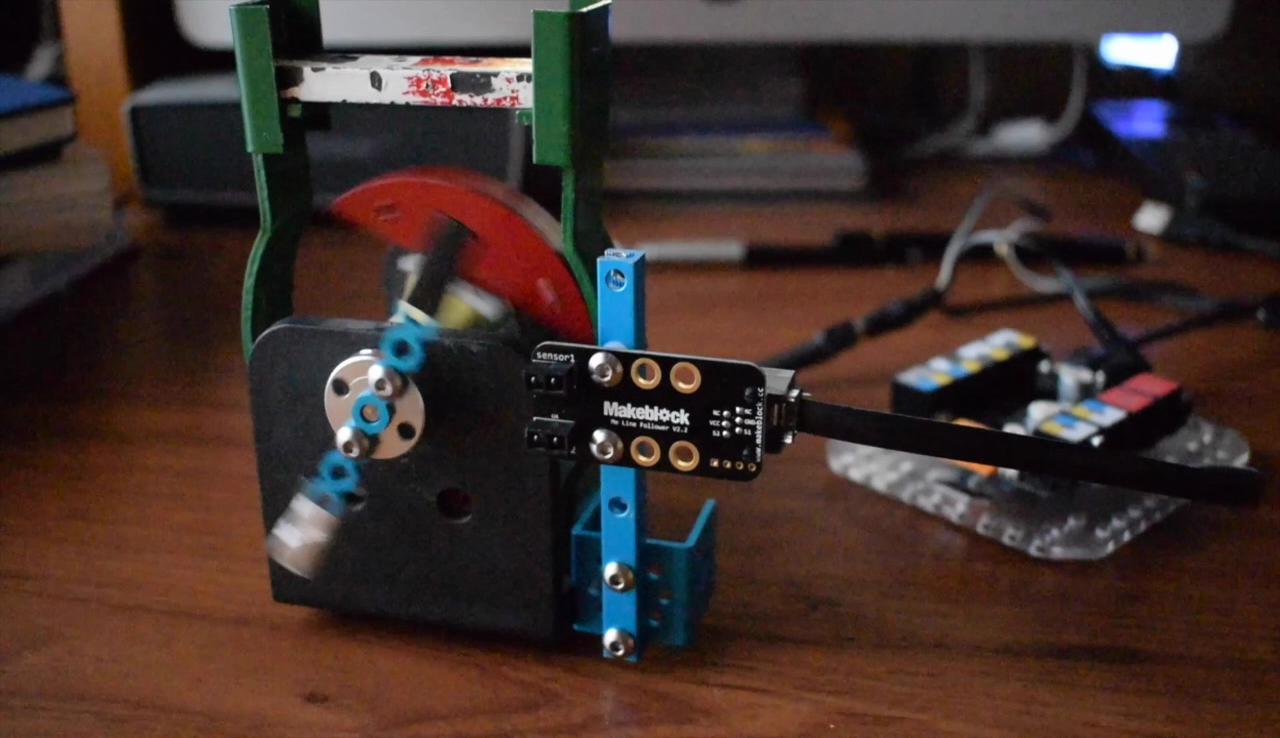

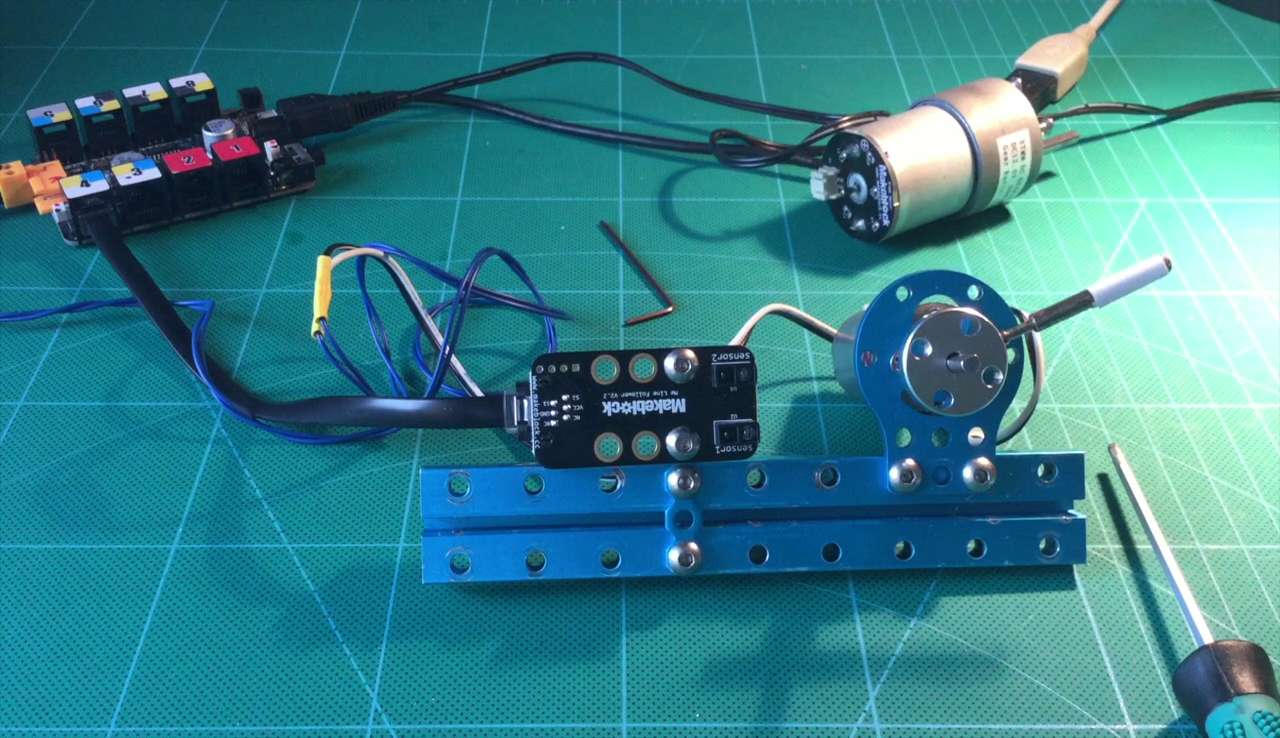

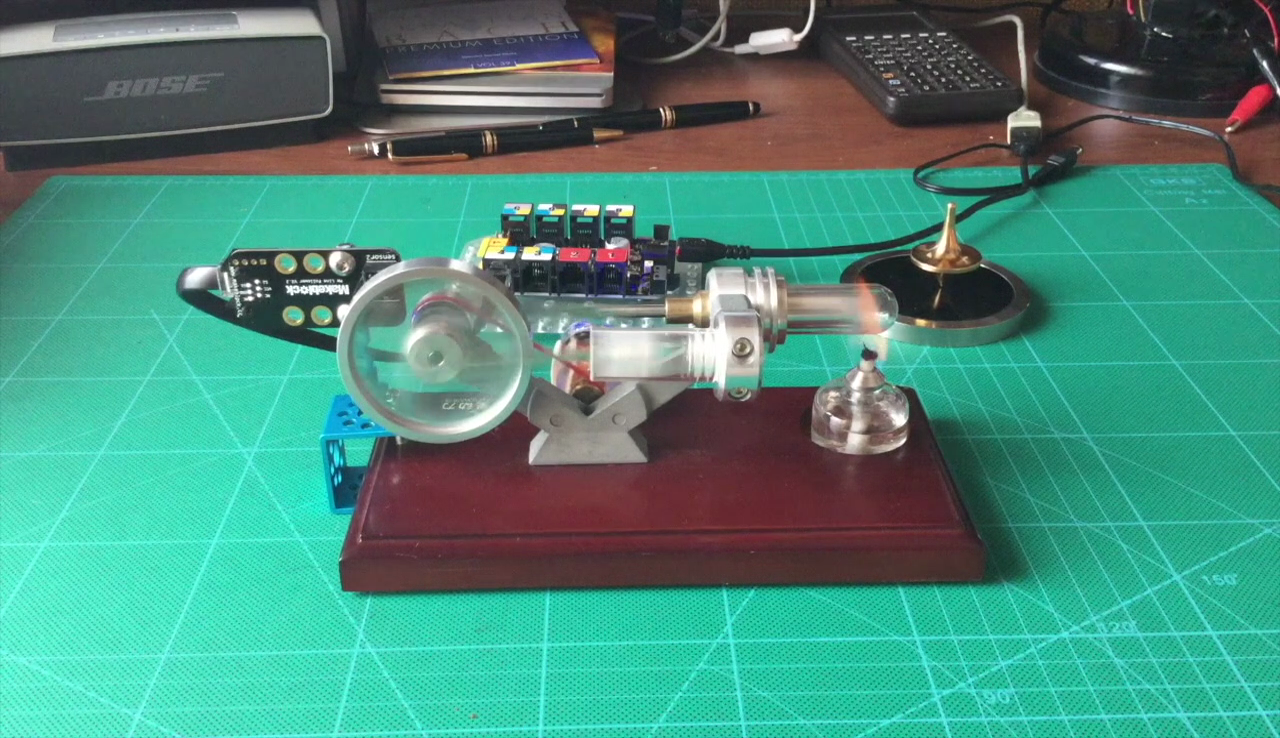

Diversos montajes para medir las revoluciones por minuto de un motor o un eje. Para ello se utiliza uno de los sensores de un módulo siguelineas. Dejo el códido IDE de alguno de ellos, si alguien quiere probarlo es muy fácil adaptarlo a cualquier montaje.
