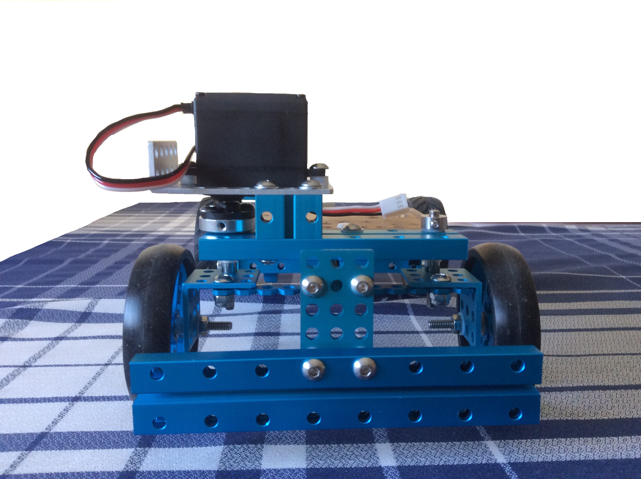

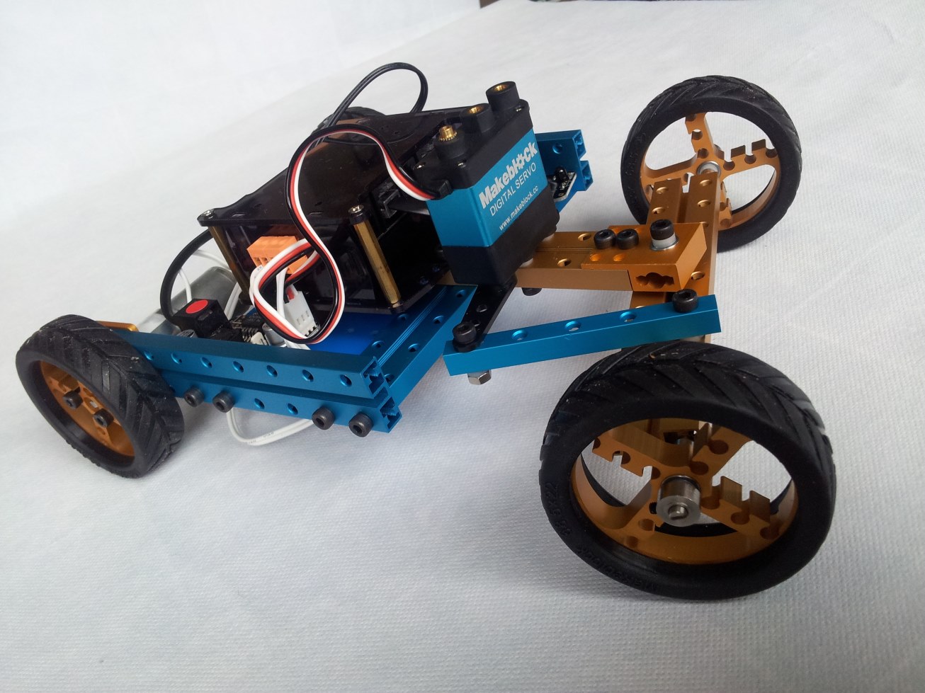

-Aquí os presento la parte mecánica de un coche de 4 ruedas con tracción trasera y sistema de dirección convencional.

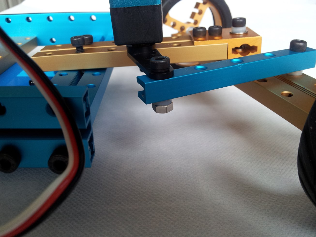

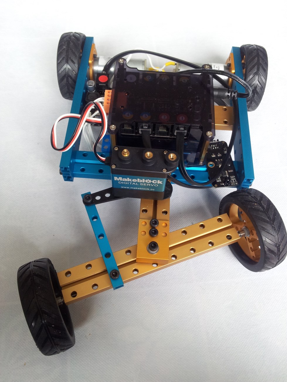

-La dirección delantera de tipo Ackerman accionada por un servo MG995, montado sobre una viga 0824 fija. El servo acciona directamente la rueda derecha, y mediante un sistema de transmisión, se mueve de forma casi paralela la rueda izquierda.

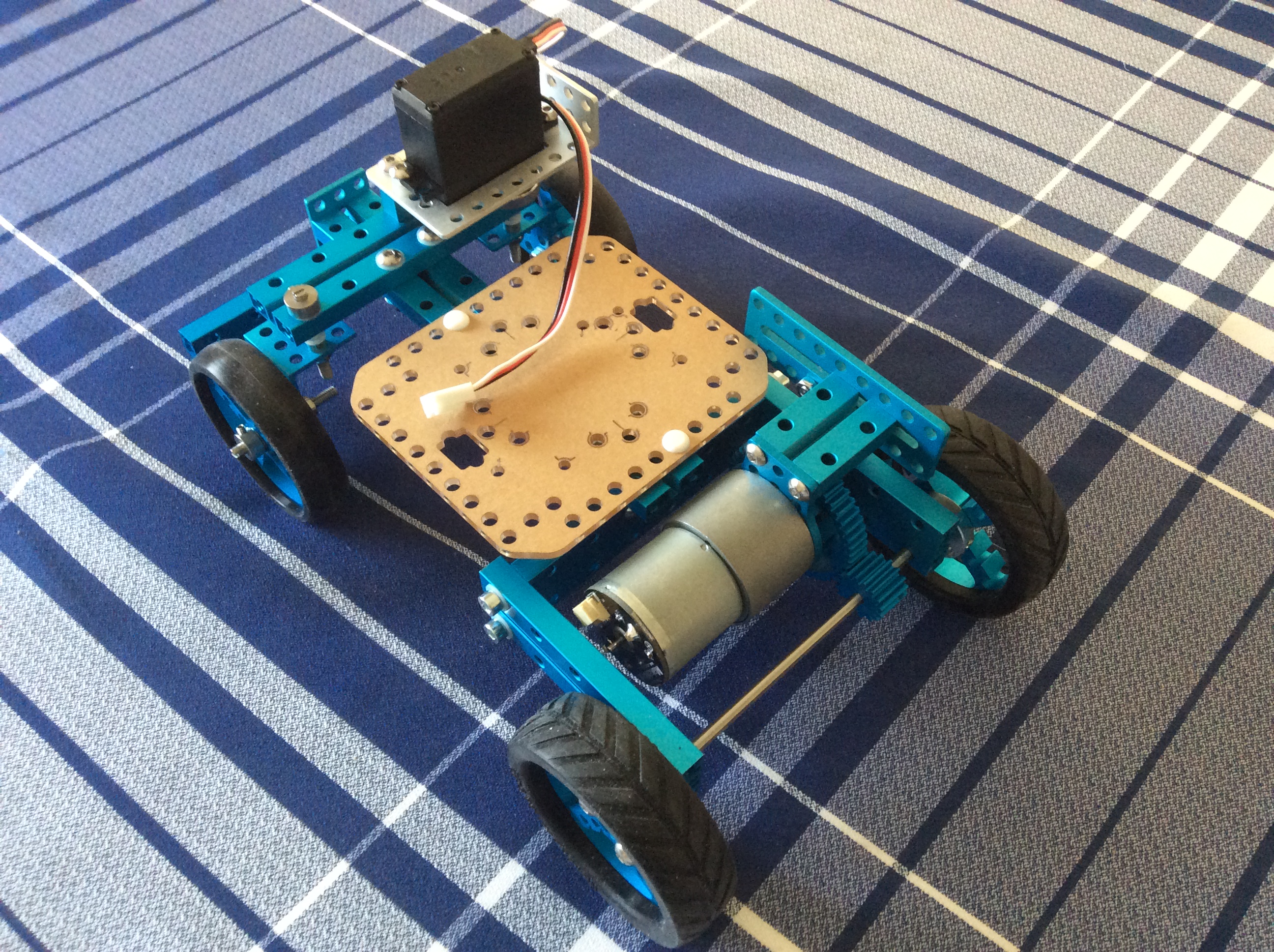

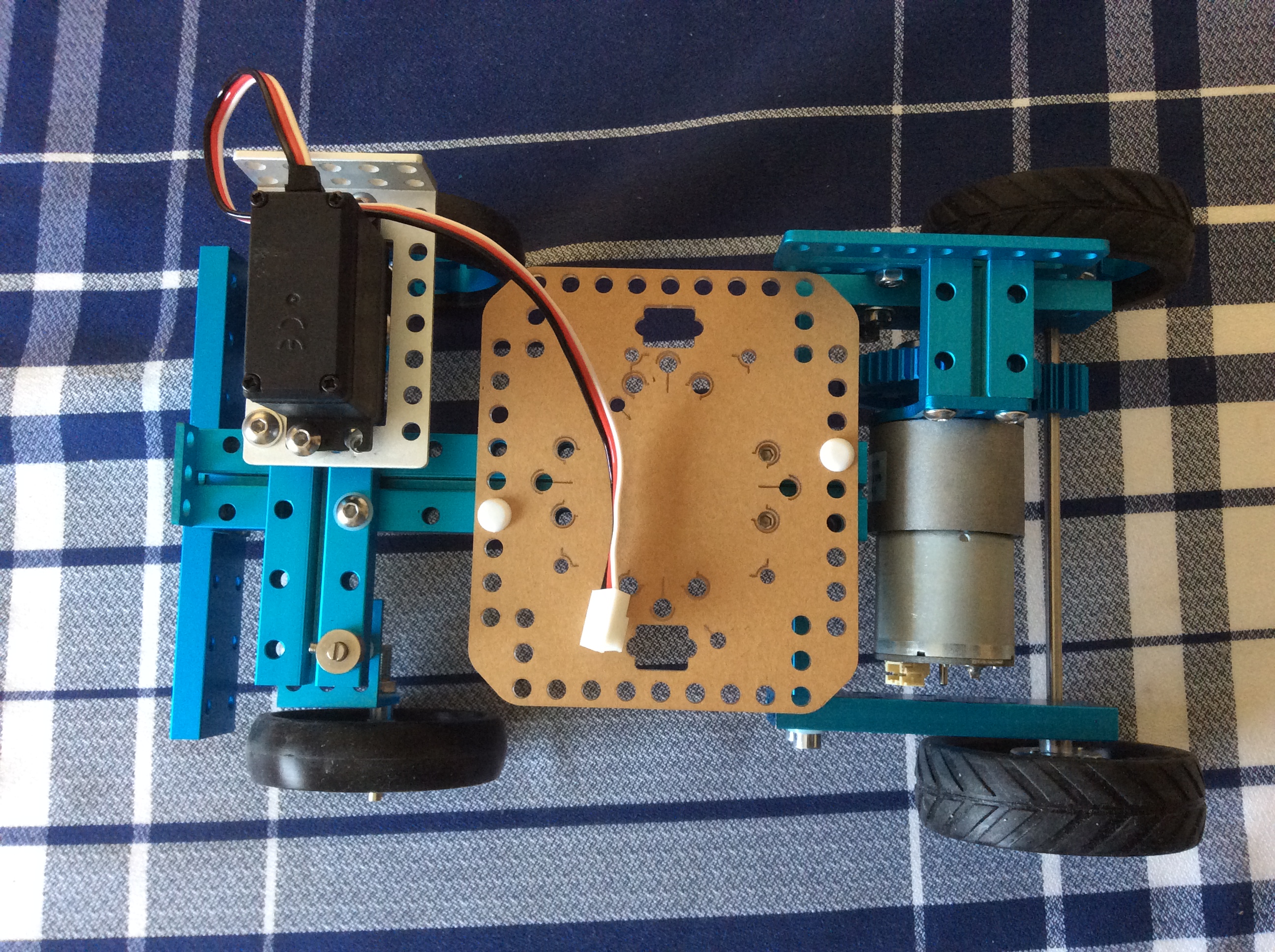

-La tracción es trasera mediante un motor DC37 usando dos engranajes, uno 16T y otro 48T, para la transmisión del movimiento al eje D de 128mm donde están acopladas las dos ruedas en cada extremo. Este sistema está confinado dentro de una “caja” realizada con 3 vigas 0824. La sujeción del motor es un poco especial, utilizando una placa I1 para poder ajustar la distancia correcta entre los dos engranajes.
-Las dos secciones trasera y delantera se unen mediante una viga central 0824 donde ira montado el sistema de control sobre un soporte universal en la parte superior y en la parte inferior se situaría el soporte de pilas.
